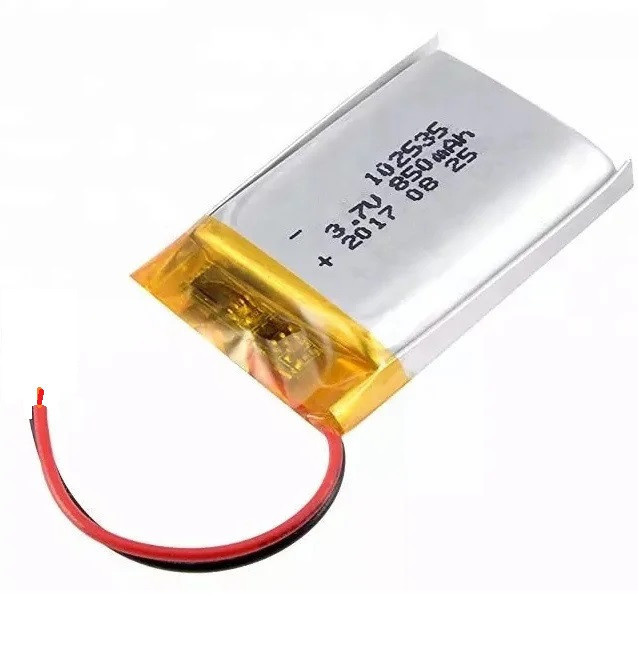

я планирую батарею 200 мАч ставить. До 5 часов работы устроит. даже чуть меньше можно.
Атмега и экран думаю мало возьмут. а вот потреблениеht06 незнаю какое. но думаю проработает ?
https://images.prom.ua/3530517148_w640_h640_batareya-850-mah.jpg
