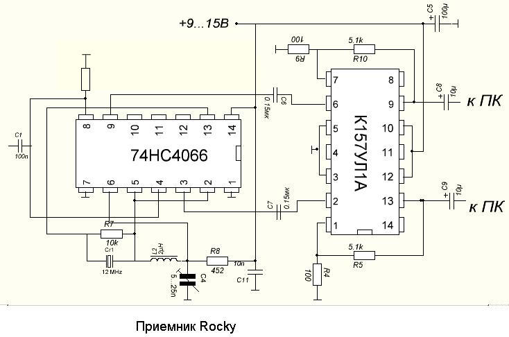

О какой схеме речь? Если о последней, то дроссель 100мкГн (как резистор но черного цвета)

Чессно ХЗ зачем он там нужен, подсоедени лучше туда последовательно дроссель 100мкГн и резистор 100ом на питание, а с точки соединения дросселя и резюка конденсатор 0.1мкф об землю.

Я уже плату траванул под эту схему, вообще я так понял UA3ELR ее специально упростил.Спасибо может на плате как нибудь присобачу. И все же, если ставить туда резистор то какой номинал ?

но схемы проверенные и врАть мне нЕчего! - этот резистор нах&й тебе не нужен - выше написано как сделать если он не нУжен...
всё зависит от того с чего вы будете подавать на вход :lol:
ps загрузить? - загружу :) - этот резистор нагрузка входного кОнтура, который естественно нУжен... его сопротивление должно равнятся выходному сопротивлению вашей избирательной цепИ :) т.е. выходному сопротивлению ДПФ или ПФ или просто одиночному кОнтуру... но это в идеАле :)
мы же не делаем супер-пупер? - можно просто резистор на 1 ... 10 кОм или дрорсселёк как гик и лин сказал... и все :)
