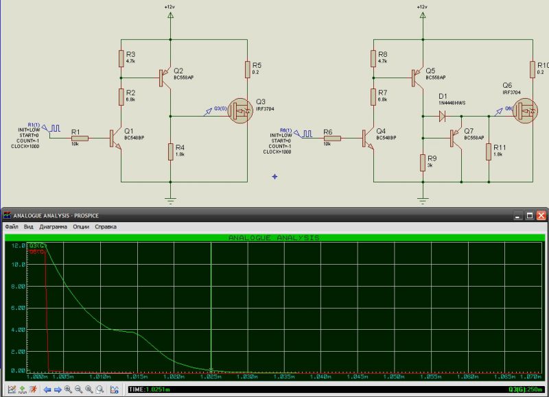

Череп, я тоже (поначалу) срисовал у Игоря именно такое подключение оптодрайвера. Но вот что меня смутило
В момент открытого Т5 на оптодрайвере мы имеем 300в. на 5 ноге и +12 на 8-й.
То-есть подключение в обратной полярности. Диод в БП окажется под обратным и закроется. Питание оптодрайвера пропадёт. И Т5 останется без управляющего напряжения. (или я чего-то пропустил?)
Возможно, логичнее тогда - отдельный трансформатор (он же не должен быть мощным? можно использовать сердечник из энергосберегайки), с вторичной обмоткой на 17в. и диодным мостом.

Диода не хватало - я, конечно, заметил. Но что меняет этот диод?
Игорь, ведь я об этом подключении и говорю.
Пока вт2 закрыт, ОС2 питается от минус 12. И это нормально. Но когда вт2 открыт - на пятой ноге ОС2 появляется 300в. через открытый вт".
1 - это важная часть формирования ОСОБОГО искрения(метод Банкера);
2 - он и ешо два диода выполняют рекуперацию , сбрасывая в накоп.конденсатор энергию самоиндукции КЗ(состояние системы в момент, когда закрываются оба транзюка), тем самым они(диоды) защищают их(транзисторы) от пробоя по отрицательному напряжению.

JohnDArwood, в том виде как нарисована схема, выходные транзисторы никогда не откроются!!!..... потому что нет явной связи между ихними стоками(эммитерами) и драйверами.
Шоб открыть транзюк, надо приложить напругу между стоком(эммитером) и затвором.
Я не зря-же дорисовал красной линией необходимые связи сток-драйвер в предыдущей схеме.

si4karuk, об этом в курсе.
CherepVM, золотые слова! На схемах Johnа нет проводника между 5 пином драйвера и эмиттером транзистора.
Если в схеме из №6318 5-е пины драйверов можно просто присоединить к "корпусу" (падение на датчике тока R7 невелико), то для Т5 пятый пин драйвера соединяется с эмиттером транза и с изоллированным минусом дополнительного источника питания. Изоллированный плюс этого же источника питает драйвер (пин 8). И самое трудно представляемое - сам драйвер (его выходная часть), если можно так сказать, "тилипается" вместе с эмиттером и затвором Т5-го.

А как с высоким положительным на отрицательную ногу оптодрайвера? (непонятный, для меня, момент)
Ключевой момент: оптодрайвер питается от отдельного, изолированного источника. И они (Т5, драйвер и источник) синхронно "прыгают" вслед за открывающимся и закрывающимся транзистором Т5. При этом, напряжение 350в относительно общего "минуса" на работу этой связки не влияют. Вспомни по аналогии хотя бы трансформаторы с несколькими изолированными обмотками
Касательно этой схемы:
В спокойном состоянии верхний транзистор (Q1h) закрыт, нижний (Q1а) открыт и конденсатор С2h заряжается по цепи: +12В - D2h - "+"C2h - "-"C2h - катушка зажигания - открытый транзистор Q1а - общий минус.
Непосредственно перед искрением транзистор Q1а закрывается. Оптодрайвер питается от кондёра С2h. Когда открывается Q1h и появляется 350в на эмиттере Q1h (и пине 5 драйвера), диод D2h закрывается. так как напруга на его катоде становится выше, чем на аноде. И оптика остаётся запитанной от С2h на время открытого состояния транзистора Q1h.
