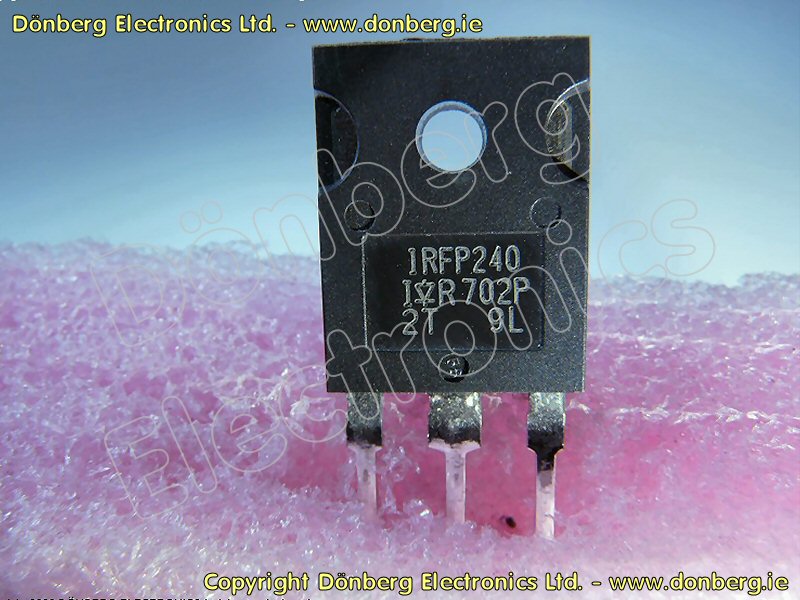

Собрал я усь на 2 парах оконечников,работает нормально,но смущает одно конечники очень сильно греются.Собирал по схеме
http://interlavka.narod.ru/interarh/Mosfeets.htm ,изменения внес такие (BD140 не было воткнул КТ814г)и еще нашел трансформатор +-30 добавил умножитель напряжения получил +-60.Подскажите в чем дело,заранее спасибо
у меня один усилитель (1канал) отлично работает собрал я еще 2 таких же платы все элементы впаял только вот не было у меня полевиков вот и ждали эти две платы вчера купил впаял все с первого раза заработал усилитель но аналогичный случай эти полевики очень быстро греются включал этот ус без нагрузки (без динамика) все равно греется сильно прозвонил эти транзисторы рабочие вот только потребляемый ток не измерял чем и сегодня займусь и что самое странное что два канала и в обоих сильно греются полевики плату (детали) проверил все рабочие ошибок не допустил при изготовлению печатной платы да и еще попробую один эксперимент сделаю перекину полевики на рабочую плату я заметил что производитель этих транзисторов I R насколько мне известно это хорошая фирма множество блоков силовых делает и прочих деталей полевики этой фирмы у меня и стоят но есть и второй неизвестный (для меня) производитель на корпусе транзистора большая буква В. может сегодня поставлю все точки над и или транзисторы не работоспособные или же где то что то не так! Ro66ma91 думаю сегодня дам ответ!

фирма ир и нарисован диод irfp240 1ставил я на рабочую плату полевики и ничего хорошого!! :( измерял ток в разрыве -40 +40 1,14 ампера в покое вообщем это проблема в полевиках :( но можно увеличить сопротивление 5 ваттных резисторов до 1 2 3 ома другого пути я не вижу и не факт что при таком сопротивлении будет работать к сожалению я не могу подкинуть такие резюки по простой причине у меня их нет!((

у меня напряжение +/-30 ток около 5 ампер,этого мало?Просто даже слышно что не хватает.Нашел причину почему грелись оконечники,я поставил умножитель на трансформатор,может быть из-за этого?

Я про выходники. Какая температура должна быть у них? Я все транзы изолировал, все на одном радиаторе, диоды на термопасте к выходникам приклеены.
это зависит от нагрузки если 2 динамика на одном канале или напряжение высокое или же маленький радиатор! если у тебя саб или просто динамик мощностью до 60 ватт то тебе достаточно будет напряжения 35 - 40 вольт! получается если у тебя 50 ватт динамик а ты подал напряжения 50 или выше ты просто грузишь эти полевики можно легко спалить обмотку!

че вы городите господа какие 200ватт при 80В он при +/-55 дует 150ват на 8 ом и 300 на 4
к стати не знаю у кого как но у меня нагрев БД-шек зависил от количества оконечников и тока покоя при двух парах выхлопа и нормальном ТП они и без радиатора нормально себя чувствуют

ты хочь сказать что напряжение что 35 что 80 температура биполярников не изменится на двух парах полевиков?

Я хочу сказать что для 2 пар выходников задирать питание выше +/-50 нет смысла (если это не попытка выдавить 200ВТ на 16ом)
кроме этого здесь на форуме уже миллион раз упоминалось о пересчете резисторов при изменении напряжения питания
