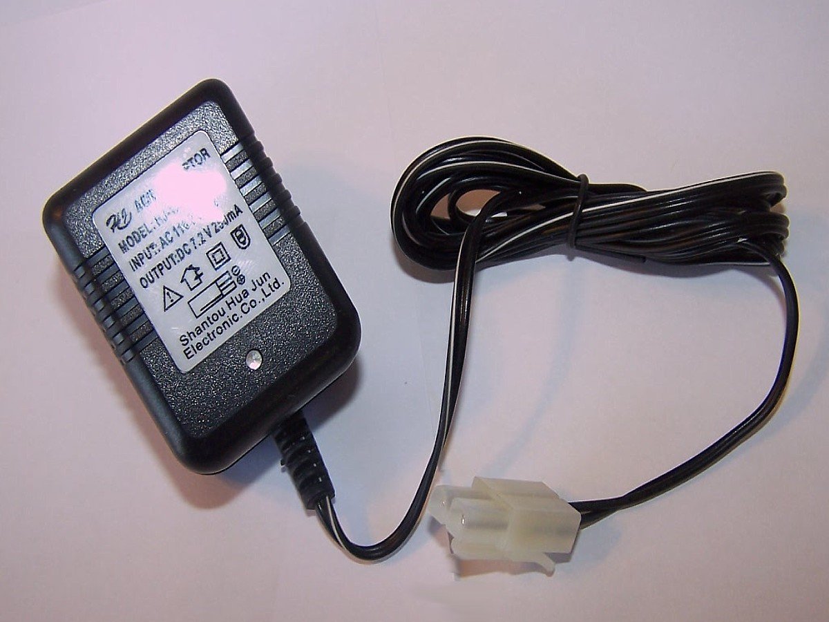

Простой вопрос. Есть блок питания от детской игрушки 7.2в 250 ма. На нем светодиод индикации зарядки.
Практически такой. http://ecx.images-am...RL._SL1200_.jpg .
Ребёнок снял пластиковый коннектор и контакты оставались замкнутыми некоторое время и искрили ( прибор был в розетке). После чего я установил контакты на место в коннектор соблюдая полярность. Поменял напряжение - около 10 в. Подсоединил к аккумуляторам игрушки- светодиод не загорается, напряжение в таком состоянии просело до 8.2 в. Вопросы:
1) 10 в - это нормально?
2) если не горит светодиод, значит блоку кирдык или дело только в диоде? Можно ли эксплуатировать блок питания далее? Спасибо.

* ПОМЕРЯЛ напряжение-10в (а не "поменял")
Напряжение холостого хода может быть и выше 10В. Вы сами указали параметры блока питания - 7,2 В при токе 250 мА. Поэтому чтобы правильно проверить источник, необходимо к его коннектору подключить резистор сопротивлением примерно 30 Ом, обеспечивающий указанный ток, и измерить на нем напряжение. Если оно близко к номинальному - можете смело пользоваться блоком. Кстати, светодиод тоже может оказаться исправным. Нет весомого повода для его выхода из строя.
