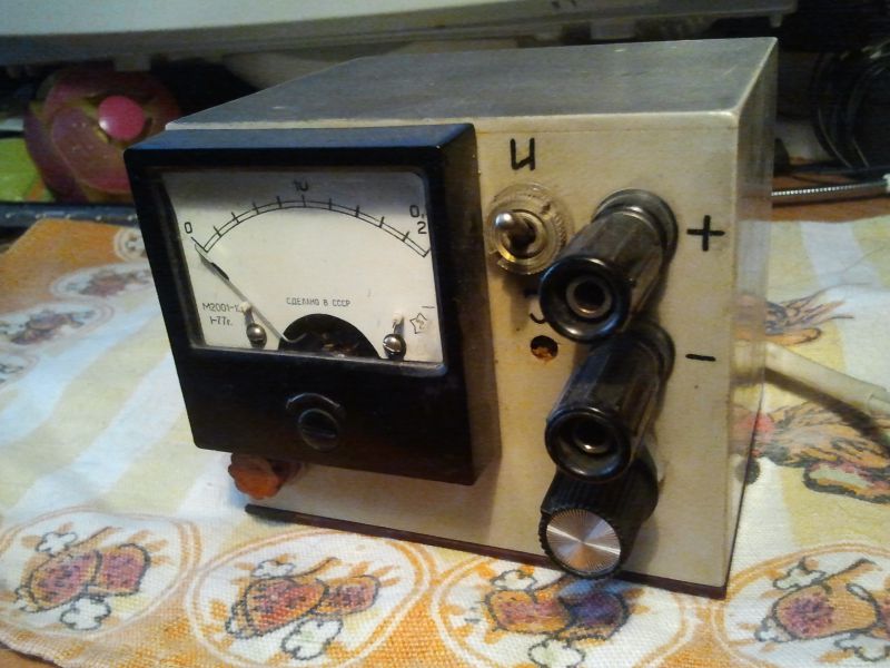

Мой блок питания около 15ти летней давности 1А 0-13В с защитой от КЗ, за основу взята схема
Вид блока, за основу взят корпус от какого то термореле.

Симпатичный. Оригинальное подключение сети, в макушку - нигде такого не видел! :umnik2: Разъёмчик, правда, для аудио сигнала, но если 15 лет выдерживал сеть, то всё ОК! :buba:

А, у меня вольтметрик такой и сейчас есть., вроде он с какой-то военной радиостанции. :yes:

Хорошие были приборы-вольтметры, амперметры, не то что сейчас, кетайский Кетай. А закрома пустеют, приходится пользоваться тем, что можно купить. Ну а купить хорошую вещь сейчас очень проблематично, ни приборов, ни деталей, 827-х вроде и в чипе уже нет
