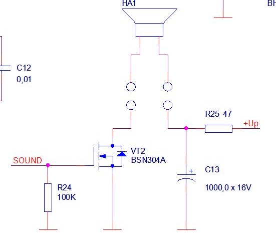

1. DesAlex в .pdf файлике отметил, что конденсатор С1 2200мкФ*16В заменить на 4700мкФ*16В, скажите пожалста, для чего произведена такая замена. на что влияет? Можно ли оставить 2200мкФ?
2. Если подключать пьезо-бузер от материнки (те, которые без генератора), то подключать именно по оригинальной схеме?
В основном влияет на самовнушение . Если конденсатор на 2200 не подсохший и его ёмкость соответствует номиналу - разницы в работе нет . Ставил я и 2200 и 3300 и 4700 и заметных органами чюйств изменений не произошло . С другой стороны - а что вам мешает поставить 2200 , потом 4700 и сравнить ? То же самое и с бузером . Ставьте смело по схеме , проверьте , как пищит . Включите через диод , через резистор , выберите для себя то , что понравится . При этих экспериментах ничего не сгорит .

Благодарю за ответ, дело в том, что немного подкорректировал П/П и 4700мкФ не влезает туда никак :). Под бузер тоже уже развёл под автора (бузер, полевик..)
Хех ... не в вашей переразводке дело . Они и в стандартную плату не все лезут . Бывают высокие и тонкие . А есть потолсче и покороче . А потом - если не лезет , ну изолентой обмотать и рядом с платой пристроить . Под бузер разводка - это да . Это вещь в себе . Обычно пищик на лицевую панель выносят с платы . И тут такой простор - цепляй к нему навесом что хочешь .
