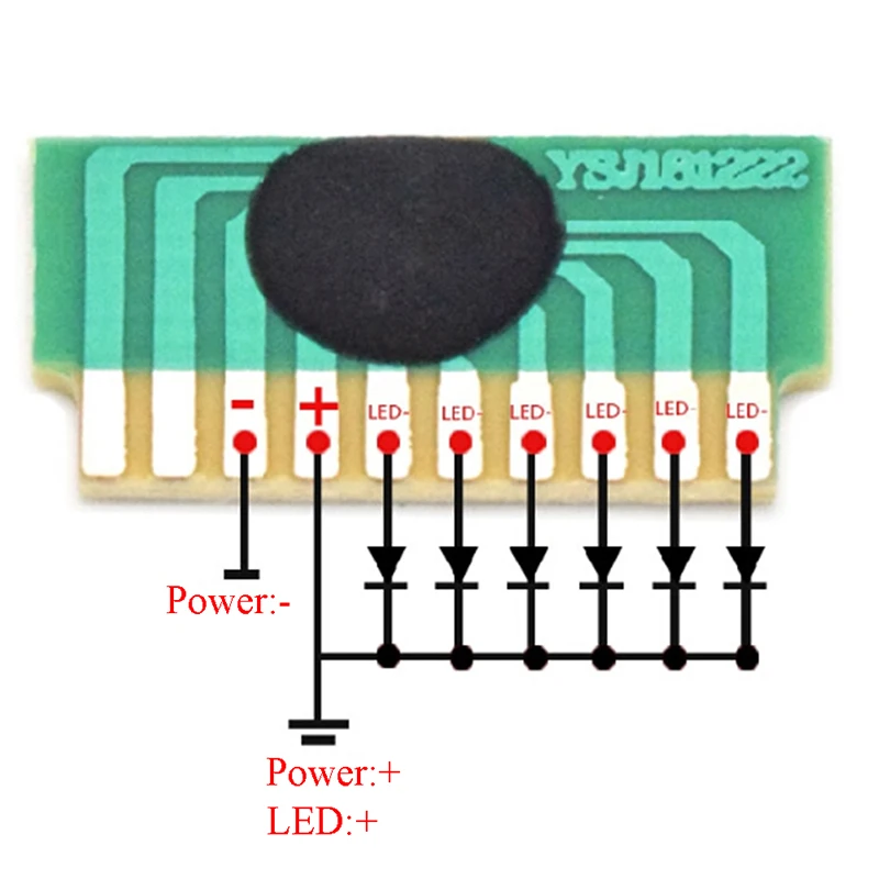

Есть микросхема реле времени.
Где сопротивление 5 задает время. 1 и 2 кнопка. 3 и 4 нагрузка. Напряжение 2-5 вольт. Работает так: замыкаем кнопку (1 и 2), напряжение подается на нагрузку, и через время напряжение на 3 и 4 пропадает.
Мне нужно чтобы нагрузка либо работала без реле, либо через реле, ток небольшой, напряжение 3.6 вольт.
Хочу подключить 3 х контактный переключатель, где основной центральный контакт это 2, а 1 и 3 другие контакты. При замыкании 2 и 1 все нормально. Но не будет ли проблем при замыкании 2 и 3?
Изменено пользователем Рома3
Это китайский модуль C005. Судя по имеющейся в сети информации, на выходе схемы стоит стоит ключ типа "открытый коллектор" или "открытый сток" и проблем быть не должно. Но это неточно.
Проверьте, какой ток протекает между выходом модуля и минусом питания в состоянии ожидания.
"Я не знаю какой там коэффициент, я просто паять умею. "
2 часа назад, Рома3 сказал:
Подключите светодиод к этим контактам (лучше все же через хоть небольшой резистор а не как у Вас). Так вы определите есть в схеме верхний транзистор или есть только нижний с открытым коллектором.
Мало информации. Вы хотите переключатель поставить вместо кнопки? А как поведет себя плата при постоянноо замкнутых 1 и 2. Я бы подключил переключатель по другому. Разорвал соединение выхода и светодиода.. Средний вывод к катоду светодиода, один контакт к общему, другой к выходу платы.
6 часов назад, Рома3 сказал:
То есть один раз отрабатывает и все? Потом нужно разомкнуть и опять замкнуть, чтобы еще раз отработало?
А хорошо бы тумблар ПТ на три положения с одним неустойчивым положением. Там все контакты развязаны.
У меня к сожалению пока нет этой микросхемы, вся информация об ней вот из этой ссылки. https://youtu.be/GQydofOLI_w Там пишут, что если кнопка постоянно замкнута, То реле работает нормально. То есть через время отключается. Также пишут, что в режиме ожидания ток не обнаруживается, то есть он может быть около 1 mkA. Я его хочу поставить в уже готовое устройство с креплением на корпус. И места там очень мало. Шестиконтактный переключатель уже может не влезть. Туда подойдет только скользящий переключатель. Чтобы шпенек сильно не торчал.
